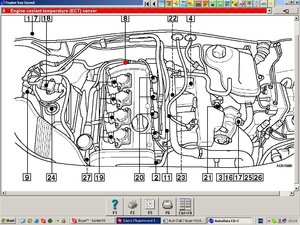

  4. Denni
    Denni Живу я здесь
    4 сен 2005
    2.201
    А6 '01 1,9 PD
    Ответ: Где искать датчик температуры ОЖ
    Может где-то тут, но это первый попавшийся мотор. Для уточнения нужен код двигателя! :nod:
      209,8 КБ
      121

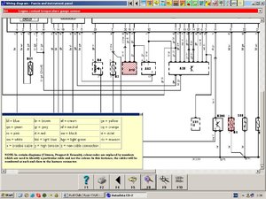

    Ой, мля... Сори... :uhoh: Это по ходу на мозги...
    Тогда вот все что нашел (В4)...:unhappy: больше нету...только цвета проводов.
      143,5 КБ
      97
  7. pepelaz
    pepelaz Новичок
    29 ноя 2004
    43
    была Audi 100/45 2.0 16v 93г., теперь А6, 2.4q
    все правильно там датчик один - на мозги и на стрелку!!! Он четырехконтактный! И находится он именно там где на картинке показано!
    При таких симтомах как вы описали виновен именно он!!!
