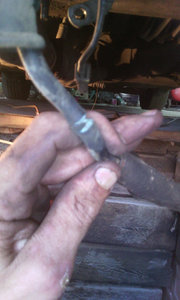

    Провод идущий с генератора на стартер проходит снизу в трубке. Проверь его.

    Провод, идущий спереди параллельно стадбилизатору - в трубке, на заводку стартером влияет весьма отдаленно, хотя и подвержен сплющивающим ударам от влётов в ямы :D в принципе, я менял кусок силового провода с клеммой АКБ до ног переднего пассажира, тащил вдоль порога. Навскидку калибр кабеля не скажу, у меня в качестве донора был сварочный провод от инверторного аппарата, его и заюзал. Но вот стыковку я делал пайкой, конкретно замаялся, грел газовой горелкой и паял молотковым паяльником. Получилось, на мой взгляд, неплохо, нагрева на стыковке, при кручении стартером, не наблюдалось, в отличие от первоначально соединенных медной трубкой с обстукиванием.

    Если речь про замыкание, то вполне может и недалеко до пожара
    Трескается на выходе из трубки.
