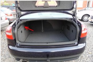

    Датчики есть, блок найти не могу. Где он находится? Желательно своими словами, а то по схемам непонятно точное расположение.

    Блок и фишки на нём из проёма видно.

    у меня авант находится под обшивкой в багажнике слева откроешь бардачек и вот он почти на крыле,тойсть там где ставят cd ченжер только ближе к арке

    Блин (( провода откушены блока нет (( датчики есть
    Что посоветуете купить оригинал или дешевый поставить? Просто не видать проводов в салон(
