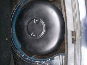

  8. IliaPerv
    IliaPerv Новичок
    27 авг 2018
    5
    Все-таки поставил пропан! Доволен! Если кому интересно, что ставил - блок электроники называется iQ для четырехцилиндровых автомобилей, форсунки вроде итальянская (или польская?) компания AEB. Баллон как видите тороидальный под запаску. А и редуктор AT09, читал, что отлично сочетается с блоком iQ.

    Молодца. Теперь только не забывай что надо хотя бы раз в полгода сливать конденсат с балона и менять фильтр стоящий на клапане.
    Ну и по опыту хорошего знакомого не стоит опускать температуру перехода на газ ниже 45 градусов)))
    Да ещё думаю тебе сказали что нормальный расход газа примерно на 20% выше расхода бензина. Экономия приводит к прогарам головы.
  10. evgen_72rus
    evgen_72rus Старожил
    20 дек 2009
    14.079
    Авто мото
    Я бы на фото подкапотки посмотрел луче, чем на фото баллона, обычно там все как попало. Кладут на лопату, открывают капот, закидывают, закрывают капот
