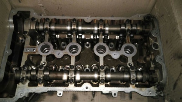

    Народ совет нужен,, такая ситуация:
    Вчера отправил с нащим одноклубником ГБЦ из Спб в Москву, сам лично ее дефектовал все ок было, сегодня звонит клиент говорит в сервисе сказали что седло вывалилось(просело). Просит деньги взад...фото повреждения сервис уже минут 30 не может прислать...
    Как правильно поступить то...первый раз такой случай.

    ep6cdt...сейчас клиенту денег верну.
    Я фото клапанов не делал, к сожалению. Но то что прислали из сервиса это ТРЕШ.... клиент привез им вчера ГБЦ купленную у меня и только сегодня ее осмотрели...тутпоходу сам сервис парит. на 4 и 2 цилиндре клапана кромки поврежденые.

    Посмотри фото, я бы такое сам бы выкинул.... такое ощущение что там зубилом и молотком поработали...

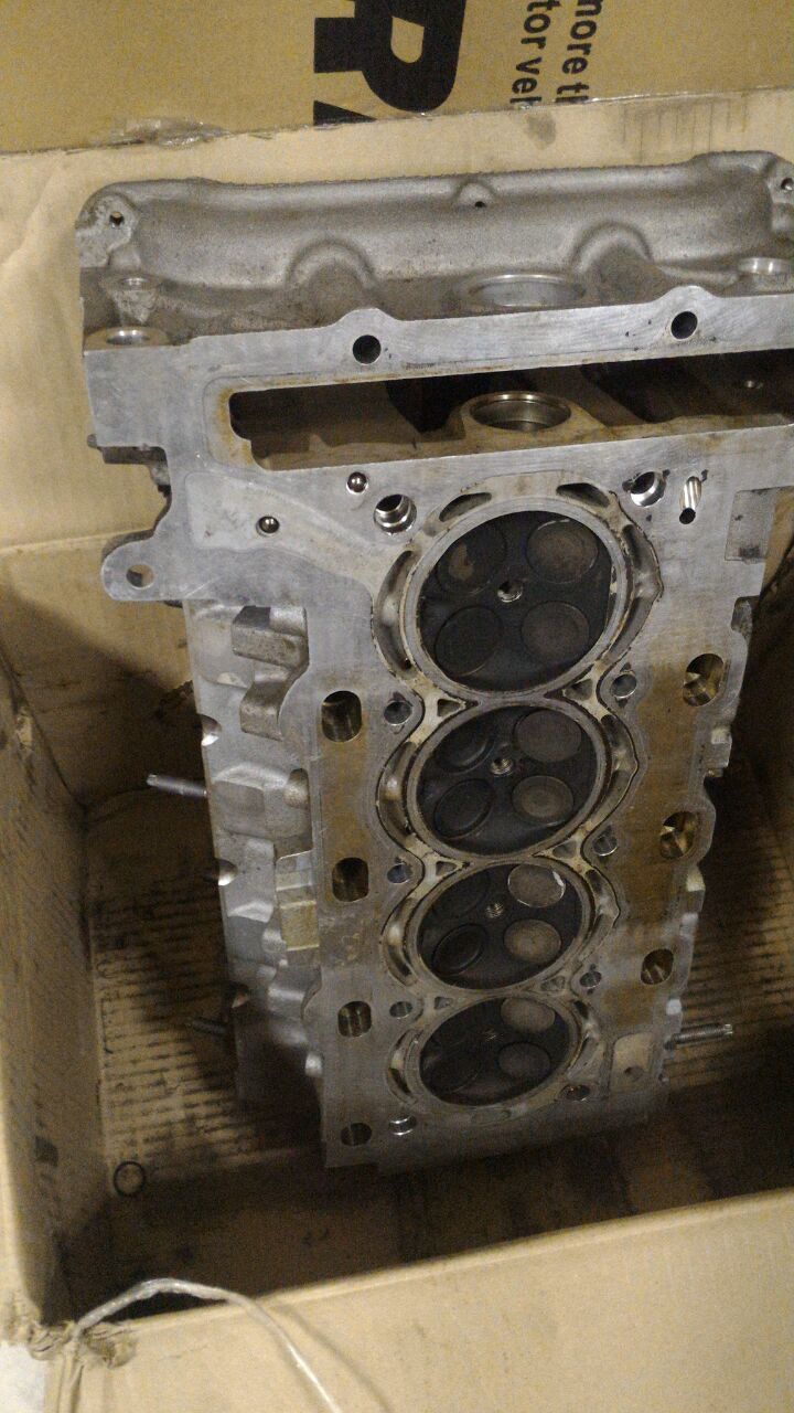

    Уже прислали,твоя бошка то на фотке?

    Прислали, но у меня к сожалению только такая фотка:
    Клиент постоянный, форум на котором торгую тоже...если он хрень напишет, то репутацию подпортит....
    П.С. Думаю сервис парит.

    С планшета плоховидно, белёсое на клапане это откол?свежак даже не запачкано
    Лажа как по мне
    Фотки надо делать всегда

    это откол по фото так...тоже лажа какая то кажется. А если еще присмотрется к вапавшему седлу, то видно следы механической работы зубилом.
    Сервис когда принимал бу запчасть не осмотрел ее...только на следующий день...у клиента обрыв цепи...очень похоже на его ГБЦ))) А че прикинь они мне возвращают ГБЦ клиента, ставят мою...проводят как продажу клапанов и ремонт его гбц...сплошные выгоды.
