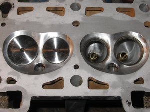

    Компрессия и степень сжатия разные вещи. Но откудато помню что на тазах минус 1мм с плоскости ГБЦ. увеличивают СЖ на 1 очко. Те было 10.0 стало 11.0. В максимуме не шарю. Но знаю все ограничиваеца детонацией и соотв октановым числом БЗНа
    вот такая ГБЦ заставляет обычный тазовый мотор крутица до 8.5 тыщ и ехать горрраздо бодрее.
    Обратите внимание сколько спилено с плоскости ГБЦ. Это видно по цифрам на отливке внизу...
