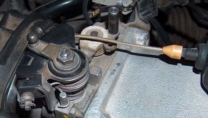

    на конце тросика газа поломалость ушко.
    Эту херовину можно отдельно заказать или она с тросикрм идёт, а то с проволокой как то ездить не очень?

    А где там ушко? Скакой стороны поломалось то? Вот на фотке здесь нет ушка....может в салоне .....

    ушко если оно есть :) то только в сборе с тросом! отдельно не продаеться !!
    можно подобрать из совковых и самому завальцевать Но на мой взгляд лучше не экономить и купить трос

    ну вот этот край пластмаски и отвалился. тока я не пойму он с тросом идёт или с поворотным рычагом?

    Он идет с поворотным рычагом и к тросику не имеет никакого отношения....
    Попробуй приклеить его клеем супер-момент (в маленьких тюбиках), предварительно как следует обезжирив.

    а если рычаг заказать-сколько стоит и трудно ли посавить?

    На счет заказать не знаю, а вот на разборе найти реально, можно взять в сборе с блоком дроссельных заслонок и ничего тогда и переставлять не придется...
