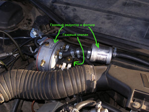

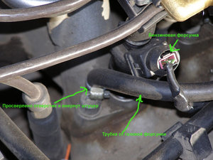

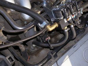

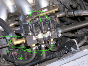

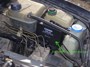

    неделю назад поставил себе газовое оборудование, 4-ое поколение, распределенный газовый впрыск.
    Рядом с основными форсунками были просверлены отверстия диаметром милиметров 6, в них заведены трубки от газовых форсунок. Оборудование digitronic? если конечно правильно написал.
    Стоят отдельные мозги на газовый впрыск, сигнал на газовые форсунки берется с бензиновых, но насколько я понял идут эти сигналы через газовые мозги.
    если будет интересно, то могу завтра - послезавтра сфоткать и выложить фотки сюда.

    Выглядит это следующим образом. Ставил не сам. Кнопка в салоне имеет два режима работы: бензин и автоматический режим. В автоматическом режиме, заводка авто производится на бензине, при прогреве двигателя (антифриза) где-то до 35 градусов и повышении оборотов двигателя до 1200, автоматически переключается на газ.Форсунки постепенно переключаются с бензина на газ, по очереди, никаких затыков в момент переключения нет, этот момент вообще никак не чувствуется.

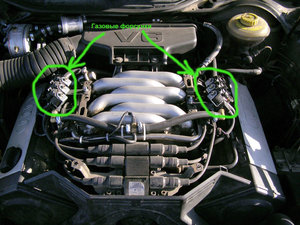

    и еще несколько фоток

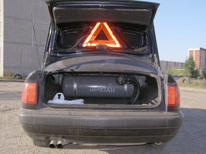

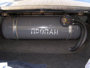

    Баллон в багажнике. Баллон объемом 65л. Встает ровно на заднюю полку. На 80л считаю уже несколько великоват, хотя некоторые ставят.
      110 КБ
      99
      97,3 КБ
      93

    блок управления газом как раз и нужен для того, чтобы ориентируясь на разрежение в коллекторе и др.датчики вовремя изменять кол-во поступающего газа, чтобы не было заметно разницы в езде на бензине и на газу. Как-то так. На этот блок завязан и сигнал с лямбда-зонда.
    Если не ставить этот блок - то проще поставить эжекторное оборудование, но в случае хлопка - попадание на замену впускного коллектора, который на этом моторе пластиковый. Так что на газовом оборудовании с этим движком лучше не экономить.
