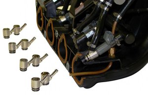

    мы обычно на моторах все сверлим с пылесосом -к толстому шлангу делаем переходник и тоненьким все отсасываем !:ded:эт так вдруг кому пригодится

    А вот такими ШТУЧКАМИ ПЕРЕХОДНИКАМИ не пользуетесь? вот и мне не хочется , чтобы сверлили , всё таки коллектор пластиковый ...

    классные штучки, наверно будь у меня такие не поймал бы свою проблемку, а вышло так что у меня система ЕГР стоит и форсунки бензиновые закоксовались наглухо снаружи, т.е. внутри все чисто, но струя бенза не пробивалась через кокс, машина сначала троила на бензе, потом вовсе глохла, вылечилось чисткой форсунок со снятием.
    как мне кажеться используя такие переходники можно избежать косяка кот случился со мной. пробег машины на газу тыщ 70-80.

    ну ууууууууу это вообще супер ! я в свое время подсмотрел у немцев ,они сверлят и ставят резиновые дистанционные втулки (типа как для проводки при проходе через металл)а затем втыкают форсунки и без проблем !:drunk2:

    А где такие штуковины взять?
