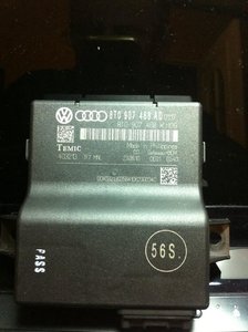

    Фото гейта, который у меня под оптику

    это я видел :)
    То, что у вас есть в машине сейцас! гейт какой надо не только от mmi сависит !
    смотри с ВАСЯ(VCDS)
