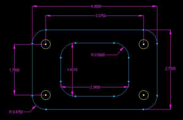

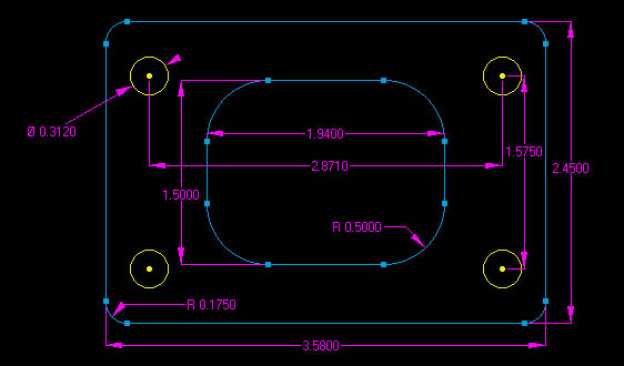

    блин однако T3 много больше T25 где же коллектор такой взять чтоб вниз смотрел ?!
    Это в дюймах
    T25:
    T3:

    Коллектор такой найти не проблема.
    Есть чугуниевые, смотрят в низ. ценнег около 500$

    сделай на свой родной коллектор переходник. Мы делали под Т25 переходной фланец с родного коллектора 1.8Т. Под гаррет gt28. Простейшая конструкция.
