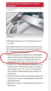

    У кого-нибудь были проблемы с электрополкой багажника? Не открывается сама, руками тоже не открыть как я понял.

    А полку снимали?

    нет
    в инструкции написано, что можно

    Неа, вообще не трогал.
    Не получается.

    Я у себя и руками раскладывал и снимал когда ёлку возил, там рычажок есть для снятия.
    Мне кстати сразу не понравилось, что эта полка в пазах по сухому ездит и через пару месяцев даже дорожку натерло. По этому эти пазы я намазал сказкой, типа густого вазелин, для люков вроде, и пока полёт нормальный.

    Позаглядывал у себя.
    Судя по всему описание в инструкции относится к исправному приводу, это значит что при открытом багажнике и привод открыт. Тогда можно рукой без проблем закрыть шторку, а потом открыть.
    А вот если привод "заклинило" в закрытом состоянии, то скорей всего просто так руками не открыть. В сервис.

    Да, похоже так и есть. Ну ладно, будем обращаться по гарантии, первая "серьезная" поломка за почти два года )
