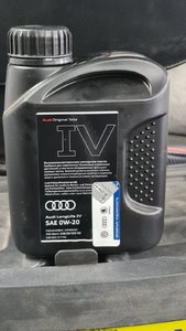

    Хочу отчитаться о ТО№2. Пришлось из Волгограда ехать в Саратов 400км. Записался на 22.12.21г. на 11-30. Ночью прошёл снег и на трассе, на подъемах большегрузы стояли и на одном участке был конкретный ступор. Опоздали на 1 час. Оформили и спросили какие есть замечания. Замечания были. Небольшой эпизодический стук спереди и сверчок в центральных стойках. Выполнили ТО, залили масло 0W20- VW508.00. Устранили сверчки и обнаружили стук в сайленблоках. Заказали, будут менять по гарантии. Все с кем общались были очень грамотные, адекватные вежливые работники, особенно мастер Атаманов Сергей, который с нами занимался. Вообщем о сервис Центре AUDI Саратов остались очень приятные впечатления. Для меня, как для иногороднего клиента сделали скидку 3тыс.р., что было неожиданно и приятно. Вышло 30тыс руб. Масло цена 11тыс. руб. Выехали с сервиса в 17-40, а 21-50 были дома. Для сравнения, Ростов АУДИ прислал счёт на 38,7 тыс.руб. где было масло VW504.00 непонятного производителя за 12 тыс.руб. Как говорится почувствуй разницу. VW508.jpg

    Пособие для определения контрафакта. Взял на АУДИ центре Саратов. Контрафакт.jpg
