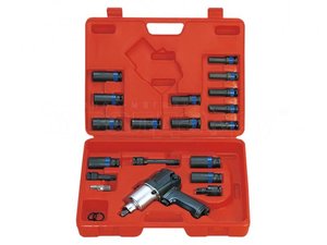

    Купил племяннику в подарок комплект пневмогайковерт http://www.kuvalda.ru/catalog/2104/22713/ с ударными голдовками King Tony в слесарку пользуется не нарадуется :thumbup:
    ЗЫ....если брать такой гайковерт, то последние цифры модели должны быть -050 ( он мощнее чем 040)
