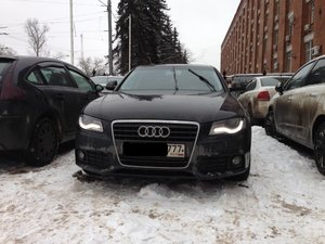

    Машина из Америки.

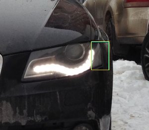

    При включении света, машина выдает ошибку что передний левый и правый габаритные огни не горят. Диодные полоски горят нормально, как видно на фото ниже. И тут возникает вопрос: передние габаритные огни - это диодные полоски или какие то другие лампочки????
    Передняя оптика биксеноновая, с автоматической регулировкой угла наклона линзы ближнего света.

    У тебя по бокам фар должны гореть желтые диоды. горят?

    У меня по бокам фар не желтые, а белые стекляшки какие то стоят(внутри фары), но они не горят, а как в них лампу поменять и какая она я не нашел. Потому что единственная желтая лампа которая горит - это лампа поворотника.

    у тебя стоят другие фары. фары от европейца. у америкоса желтые вставки по бокам ,морда не билась? думаю можно програмно отключить чтоб горели лампы по бокам фар. вот только не знаю будет ли комп ругаться снова. так как диодов то все равно нет. пройдись поиском по сайту. смотри на верху форума статьи - адаптация, кодировка для В8. морда походу менялась, у тебя еще и омыватель фар стоит. работает? на американцах его тоже нет!

    Да, морда менялась, омывателей нет, бампер от машины с омывателями. Все я теперь понял что к чему. Спасибо Вам за помощь.
