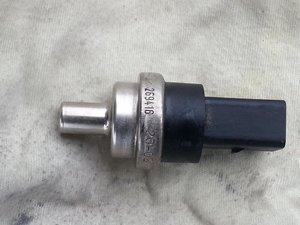

    Здравствуйте!
    Датчики ДТОЖ G62 и Датчик температуры топлива G81 взаимозаменяемы? Вроде оба визуально похожи. В магазе про датчик температуры топлива первый раз слышат, шлют к оффициалам.:shock: На картинке мой ДТТ. 2 контакта.

    так на ДТОЖ не 2 контакта должно быть, он же двухканальный (там 4 пина нужно)

    Да действительно. При рассмотрев поближе, увидел что ДТОЖ 4 контакта а ДТТ 2 контакта. Смутило то что магаз предлагает ДТОЖ с 2 контактами. Вот и думаю, можно ли поставить магазинный ДТОЖ вместо ДТТ. Думаю что у них просто всё в один каталог скинуто. А кстати, ДТОЖ вкручивается или тоже пружинкой защёлкивается?
    Вот предлагают ДТОЖ с 2 контактами
    Вроде похож на ДТТ.

    еще под квадратную фишку и под овальную.......себе вообще от дизеля поставил,полет нормальный
