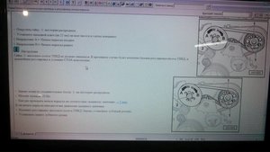

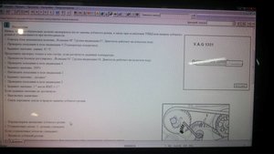

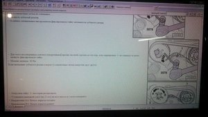

  9. MASIMKA
    MASIMKA Repair cars VAG
    8 дек 2009
    1.119
    Ростовская обл.
    A6С6 Avant 2.8 Quattro, A4B5 1.8T Quattro
    uploadfromtaptalk1453271377442.jpg uploadfromtaptalk1453271393767.jpg uploadfromtaptalk1453271405209.jpg
  10. MASIMKA
    8 дек 2009
    1.119
    Ростовская обл.
    #90 MASIMKA, 20 янв 2016
    справа на лево
    Вся настройка сводится к тому чтобы в базовых в позднем режиме сделать 2 АТДС
