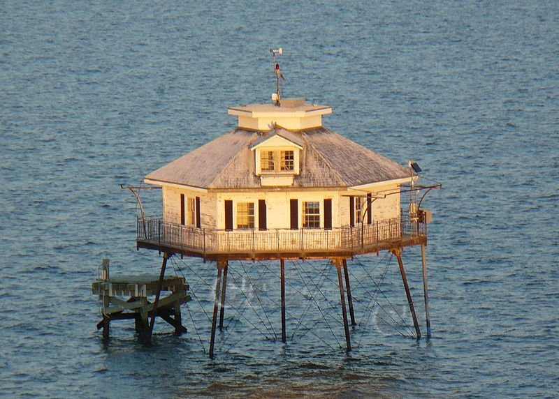

  14. Psixopat
    Psixopat Живу я здесь
    11 ноя 2008
    2.351
    турбо квака и 4wd
    Год постройки: 1885
