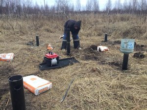

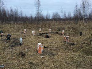

    В данный момент возводим гостевой домик 5х5,7
    фундамент СВАИ, вкручивали по осени, глубина вкручивания порядка 1,5-1,8м.
    На выходных были уложены первые венцы
    Итог: все ровно по уровню:rock:

    Венец на что кладётее ?

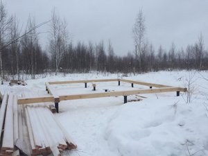

    на брус

    Да, на такой грунт ленту не поставишь. Но по стороне 5м надо было хотя бы 4 сваи пустить. Выдержать то выдержит, но очень все хлипкое будет.. поймешь после монтажа перекрытия. А уж при эксплуатации, все будет вибрировать.
    К соседу в гости зашел, рядом его жена прошла худенькая девочка.. У меня щеки пару секунд тряслись :D Это я не на сваи намекаю, а на пролеты опорного бруса..

    4 СВАИ по стороне 5,7м. время покажет. да и дом планируется гостевой, вот тут и будем смотреть, что будет вибрировать, а что нет.
