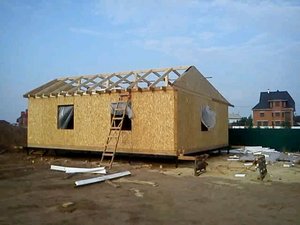

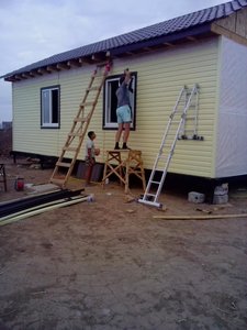

    Построил домик 10 на 10.На винтовых сваях 89-ого диаметра,2.5м длиной.Всего 25 штук.Дом из СИП панелей.Одноэтажный.Грунт ровный,глина,шоколадка.Заглубление свай на 1.7м.
  10. kataxos
    kataxos Новичок
    5 мар 2014
    24
    100/45 2.3 акпп 92
    Я ничего не утеплял,сваи расположил сеткой,с шагом 2.5 м,на них сделал венец.Высота от земли 60-70 см.Плюс такого фундамента- он проветривается,ничего не сыреет,всю зиму эту он простоял не закрытый с боков(не было возможности пока закрыть).Летом закрою чем-нибудь типа под камень).

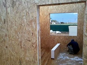

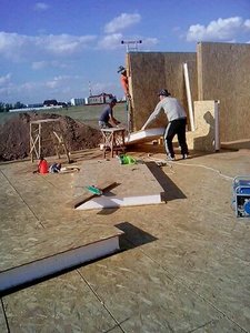

    У меня перекрытие "цоколя" из сип панелей толщиной 22 см,они же являются полом.Лежит ламинат с подложкой 3мм,дома тепло,холодные полы только там,где плитка(туалет ванная).Низ пола непосредственно контактирует с улицей.Этой зимой было 31 минус и ничего,нормально:)

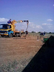

    СИП панели что?- ПСБ(пенопласт) и ОСП(OSB Ориентированная стружечная плита).Лучше их в готовом виде для утепления не покупать.Проще купить пенопласт.И наверное дешевле.Ну т.е между лагами прокладывать плотненько пенопласт,снизу до этого сделать подшив из ОСП,фанеры и прочее,чтобы было на что ложиться утеплителю,предварительно обработав подшив мастикой или праймером или битумом,чем-нибудь водоотталкивающим.Ну а сверху уже черновой,чистовой пол.мне видится как-то так.У меня на сваи с работой ушло:Сваи 27 штук - 55 тр.,бурмашина для закручивания около 700 р свая(управился за 2 часа)19 тр.Плюс сварщик после обрезки по уровню приваривал оголовки (пару тр),плюс цемент с песком и гравием для заполнения внутри сваи.Это что касаемо чисто железа.Потом доска для венца,но я ее в фундамент не считал.

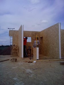

    На панели ушло около 400 тр.Плюс к этому лес(доски,брус)для скрепления панелей между собой,обрешетка на кровлю- короче весь лес примерно 150 тр.Фоток пару тройку скину,надо порыться найти.В панелях со всех сторон есть пазы,в них и вставляются брусья или доски,это я является каркасом дома.
    Диаметр свай 89 мм,длина 2.5 метра,обработаны хз чем,но покрытие черное,толстое,тяжелые зараза).насчет наконечника хз литой,вареный...
    Это и есть бетон)))Воду я в расходы не записывал,поэтоу и написал материалы,а не то,что из них получается если смешать))

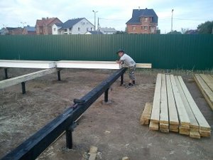

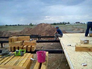

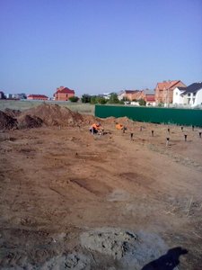

  20. kataxos
    kataxos Новичок
    5 мар 2014
    24
    100/45 2.3 акпп 92
    Вот несколько фоток со стройки.
