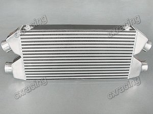

    Решил заморочится.
    Может кто ставил и поделится опытом? особенности, засады и т.д.
    Также вопрос - что лучше - один двойной - вот такой
    но тогда половина кулера закрывается швелером бампера или поставит два одинарных, ниже и выше швелера?
      151,4 КБ
      248

    Нужен для эфективного охлаждения сжатого воздуха.
    Турбина пока сток + чип. Планируется К04 с бошками и др.
    Кстати, я так понял, что на К03 фронтальник рекомендуется еще больше, ну очень им там жарко.

    Ну я как бы назначение понимаю, я больше интересоался зачем он вам на стоке. Я вот просто наоборот слышал от наших тюнеров, что на стоке он нафик не нужен. Вобщем то получается спорный вопрос.
    Ну а раз у вас в планах такие переделки, то думаю что точно стоит ставить. Только надо помнить, что чем больше куллер, тем ощутимее турбояма.

    чего ты решил что он ставит больше? можно поставить того же объема с большей площадью обдува но более тонкий.....
