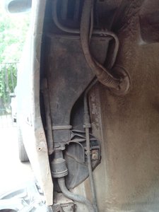

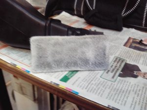

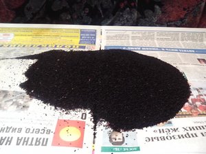

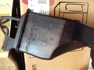

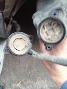

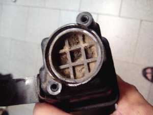

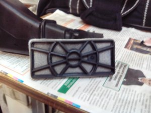

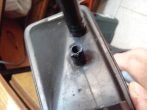

    Предпосылкой к ремонту послужило:1-е шипение в крышке бака,2-е хаотичное цокание клапана абсорбера кто не в курсе установлен на воздухофильтре,3-е неравномерная работа движки при откручивании крышки бака, работа двигателя выравнивалась.И так ставим авто на ручник,до кучи 1-ю передачу,домкратим(НЕ ЗАБЫВАЕМ ПРО ТЕХНИКУ БЕЗОПАСТНОСТИ) откручиваем правое переднее колесо,снимаем подкрылок,откручиваем трубку короткую под днищем как раз где домкрат, там два шурупа(звездочки),откручиваем сам абсорбер тоже два шурупа,снизу прикручен клапан к абсорберу двумя простыми шурупами чтоб не мешался, основная грязь была в этом клапане и в трубке которая была под днищем,трубку из бака которая крепится на штуцер в верху срезал т.к.не рискнул стягивать сидела на мертво.Для начала очистил все детали,трубку из под днища вместе с клапаном промывал струёй воды и старой зубной щёткой(поверьте грязи было очень много под конец стукал отверткой по всей длине трубки,чтоб вылетели остатки.Абсорбер распилил ножовкой по металлу в верхней части отступив 3см.,как потом выяснил не зря-в верхней части стоят два фильтра(каркасный с войлоком на фото видно,и простая губка)Дальше он заполнен углём,до самого дна,а на дне последний фильтр войлочный он впаян его не снимать(промывал в ведре с порошком стиральным)Уголь высыпал на газету выветривал,все просушив хорошенько в обратной последовательности,корпус лучше закрепить перед тем как засыпать уголь назад или как вариант иметь помошника, засыпав уголь устанавливаем крышку на место и начинаем запаивать плоским паяльником можно конечно герметиком по кругу пройтись я не стал.Устанавливаем обратно на авто срезанный шланг лучше надевать при помощи строительного фена(очень жёский).Вроде все.
