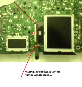

    Нужна нитка натуральная не исскуственная (искуственная плавится от температуры паяльника), ее заводиш под шлейф. Один конец привязываешь на плате в удобном месте таким образом что-бы во время того как будеш паяльником греть место пайки другой рукой натягиваеш нитку которая будет проходить между платой и отпаиваемой ножкой шлейфа выдавливая припой, грей и отпаивай по одной ножке.

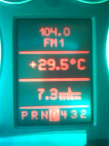

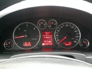

    До и после...За качество фото извиняйте...на ходу с телефона...
