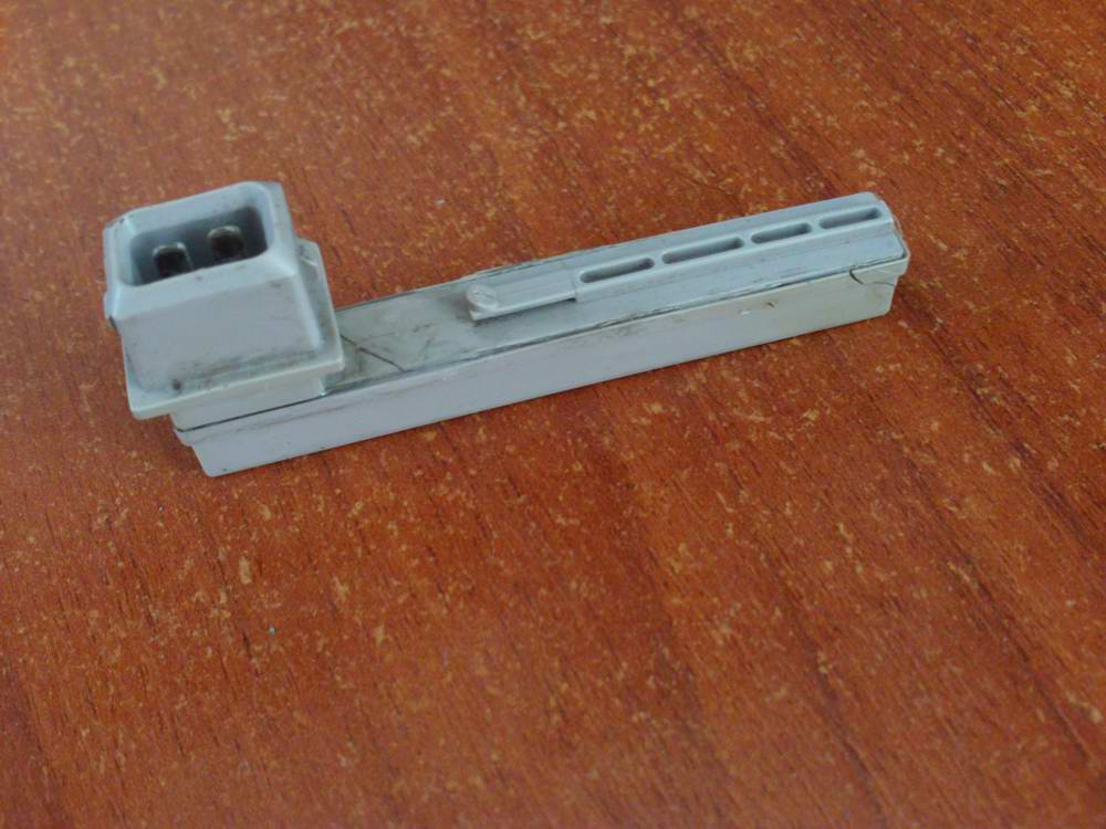

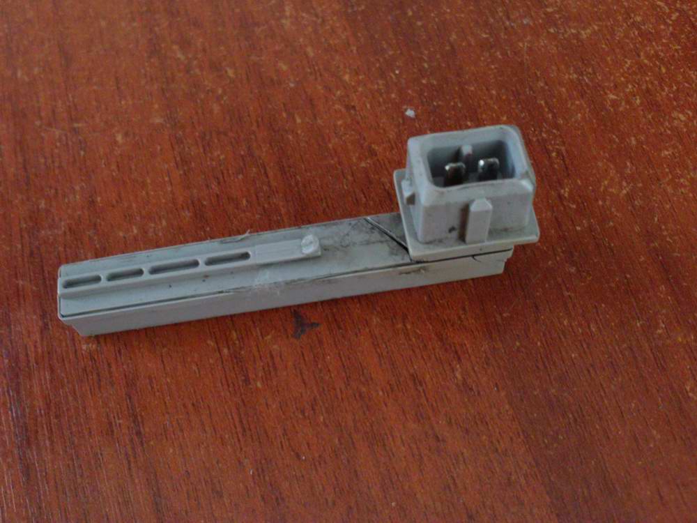

    Небольшой фотоотчет по ремонту датчика тормозной жидкости ауди 100/80.

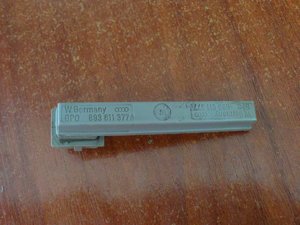

    Номер датчика по VAG 893 611 377a В exist его цена от 800 рублей, аналогов нету. Будем пробовать чинить.

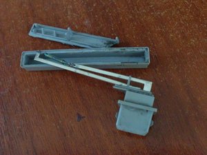

    На моем был треснут корпус
    http://www.audi-club.ru/forum/attachment.php?attachmentid=419146&stc=1&d=1409724913

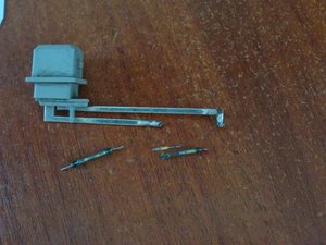

    Вскрытие показало, что были загнуты контакты, вследствии чего разбился геркон и замкнулись его контакты.

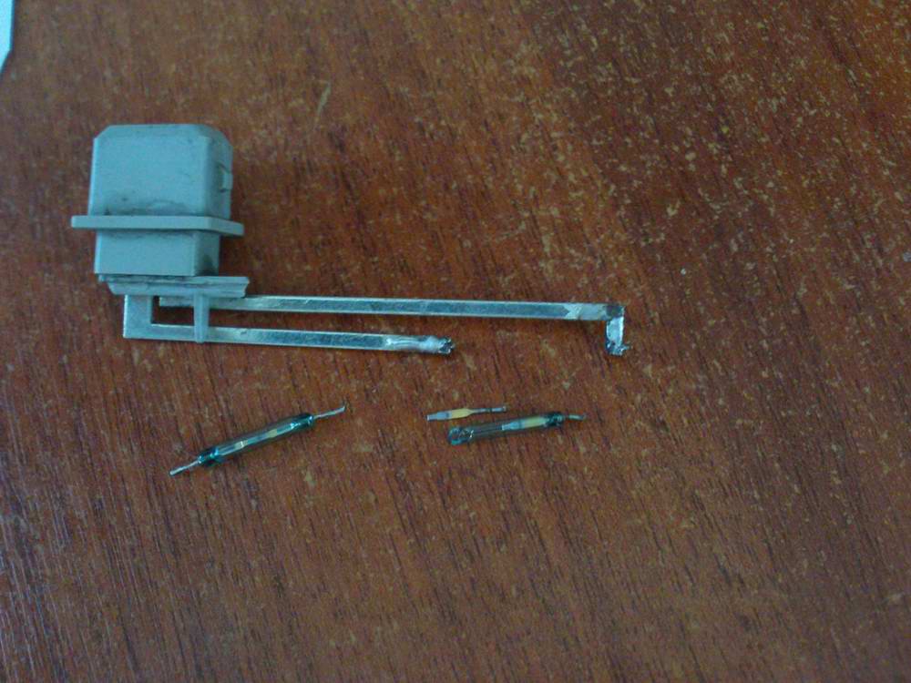

    Находим новый геркон, выкусываем старый, поправляем контакты, лудим их
    http://www.audi-club.ru/forum/attachment.php?attachmentid=419148&stc=1&d=1409724913

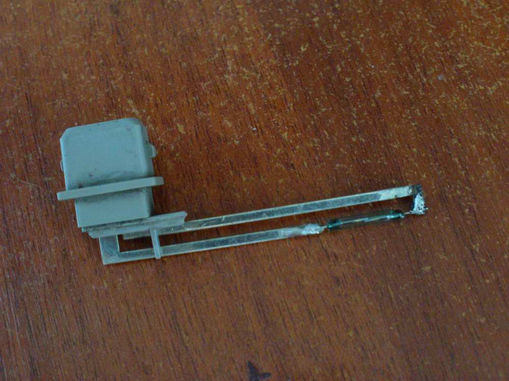

    Впаиваем новый геркон на место
    http://www.audi-club.ru/forum/attachment.php?attachmentid=419149&stc=1&d=1409724913

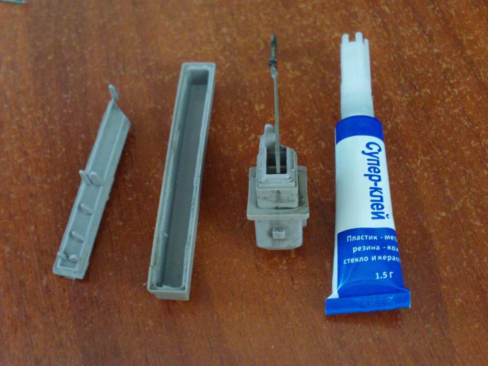

    Чистим корпус от грязи и готовим суперклей
    http://www.audi-club.ru/forum/attachment.php?attachmentid=419150&stc=1&d=1409724913
    Все проклеиваем на место. Крышка коппуса зеркальная, поэтому на всякий случай ее перевернул, крепче будет держаться
    http://www.audi-club.ru/forum/attachment.php?attachmentid=419151&stc=1&d=1409724913
    На этом всё.
