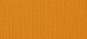

    Знаю что у нас в клубе много очень любителей фотиков, и решил задать вопрос на счет фотоаппарата ! Имею значит фотик Никон Д60, и так решил тут пофоткать и наткнулся на один не приятный косяк :( На фото увидел 6 точек прям похоже что как у монитора битые пиксели погорели неужели матрица приказала долго жить (( и как быть в такой ситуации ?! Может кто сталкивался ?

    Пылюка на зеркале, имхо.

    Обведи точки, у меня монитор - гуано, да и зрение не очень.

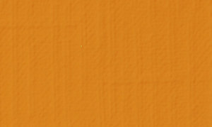

    Вот сделал фон ярче ! тута видно
    Пылюка када темное пятно, а тут пиксели светленькие

    Не факт. Думаю, все-таки какие-то артефакты. Матрица не должна так чудить.

    Конечно поможет. А ты объектив снимал, смотрел, что да как? Матрица просто чаще умирает полосами.

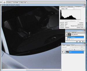

    Все вот доказательство что битый пиксель, так что товарищи будьте бдительны если покупаете свой Nikon, проверяйте свои фотики, чтоб такой темы не было, и да кстати еще когда купил их у мя не было ни одного ! :( И так вот он фоткал на ISO 100 после ISO 200 и выше уже появляется их очень много.... Вощем фиг знает уберут они или не уберут ! Госта так в инете по этому не нашел, но говорят что гарантийный случай !
    Выделил точку эту и даже гистограмму сделал !
