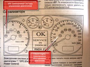

    EPC(электроник пауэер контрол) это и есть чекэнжин.

    Судя по информации из букваря это разные вещи.:shock:
    Привожу картинку...

    :) чекинжин для тупых америкософф делают лампочку, а для реальных европейских пацанов писали ЕРС там так и написанно.
  13. +1 есть разные исполнения приборок,на некоторых джекичан заменен ЕПСом.Если есть сомнения по поводу "выкручееной лампочки",то это достаточно сложный процесс,и в процессе выпаивания светодиода цепь может работать некоректно,посему народ особо не запаривается и просто заклеивает ее толстым скотчем с изнанки.:hi:

    щас вы дообсуждаетесь.......:D
    EPC и Check Engine - вообще рядом не стоят......
    EPC - взаимодействует с ESP, ABS, круизом и т.п. И эта лампа сигнализирует о работе этих/этой системы.
    Предупредительная лампа Check Engine свидетельсвует о неисправности электронных компонентов управления ДВС......

  15. Есть старые ведра на которых функцию джекичана несет лампа ЕПС! :umnik:

    например?
  17. на а4 97было такое исполнение,на мерене а классе 01 года тоже так было,еще на с5 тоже не было джеки чана толь 0 толи 1 года

    У меня на А3 (приборки с А4 походу одинаковые). Есть и то и другое...

    Хм, ни разу не встречалось..... на 80-ке 92 года и то ЧЕК был.
  20. По началу я тоже был удивлен,сразу же закрались подозрения о заклееном диоде,но вот как то вот так,загоралась лампа епса,редко,но такое бывает
