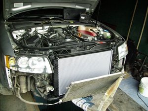

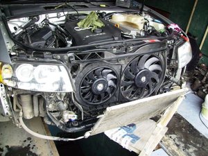

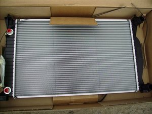

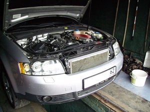

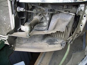

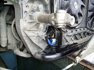

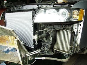

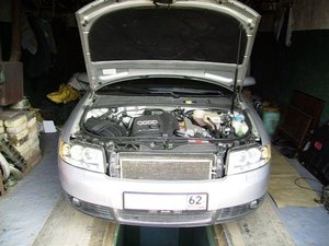

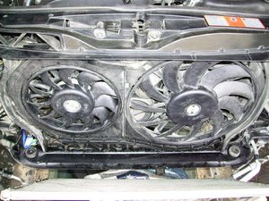

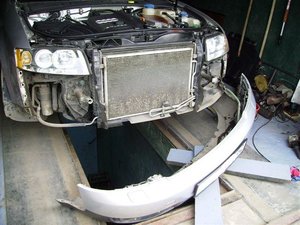

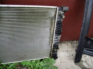

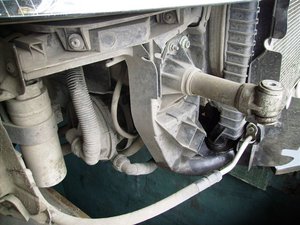

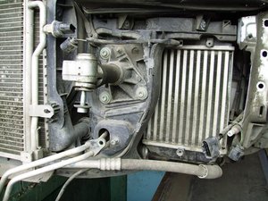

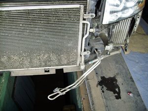

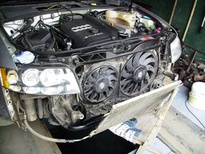

    Потек радиатор охлаждения двигателя у стыка с правой стороны, появлялось парение из под шильдика quattro. Со временем немного усилилось. Не стал ждать первых холодов, заменил на новый. Поставил Nissens. Теперь немного об установке. Сложного ничего нет, ставил и снимал все один. ОД просит за всю процедуру 5400 р, плюс замена антифриза, плюс сам радиатор 10900 р. Сливаем антифриз, я сливал через нижний датчик.

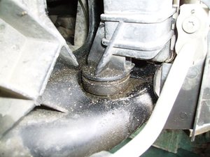

    Снимаем бампер, для удобства снял передние колеса, вывесил на пеньки авто, открутил и отогнул локеры с обоих сторон. Далее с каждой стороны откручиваем по три гайки крепления бампера к крылу. Снимаем решетки противотуманок и снизу откручиваем два основных болта крепления бампера. Все, далее тянем на себя и бампер у вас в руках. Слева отсоединяем два штекера на противотуманки, сигнал и шланг на омыватели фар. На фото видно подтеки. Снимаем пластиковый воздуховод на интеркулер, откручиваем охлаждение гидроусилителя, вытаскиваем на себя и опускаем вниз. Откручиваем радиатор кондиционера, отсоединяем датчик и устанавливаем на стул. Далее откручиваем два болта крепления трубок охлаждения типтроника с правой стороны радиатора, вытаскиваем их и затыкаем нижнюю трубку тряпкой, чтобы избежать утечки масла из коробки. С левой стороны радиатора вытаскиваем наверх две скобы крепления патрубков и вытаскиваем их из радиатора. Сверху вытаскиваем два шинделя крепления радиатора и снимаем его наверх. Меняем все четыре уплотнительных колечка на патрубках радиатора (два шли с радиатором, два маленьких на типтроник заказывал отдельно). Также заменил верхние резиновые подушки крепления радиатора на новые. Почистил вентиляторы. Далее ставим новый радиатор, новые колечки смазывал мыльной водой, чтобы легче вставлялись. Сборка вся в обратной последовательности. Заодно промыл расширительный бачок, залил новый антифриз G12 Hepu. Теперь готов к зиме!) Надеюсь кому то пригодиться т.к. проблема известная на А48Е.

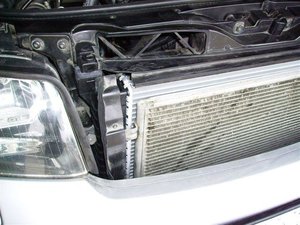

    Конденсор и интеркулер не мыл?
  6. Mаestro_rzn
    Mаestro_rzn Живу я здесь
    19 ноя 2008
    2.156
    Audi A4/1,8Т Q АКПП-GBF 2004г., АМВ, Silbersee metallic
    Мыл повторно, так как я сразу после покупки прочищал все. По температуре во впускном не более 50 градусов. Интеркулер не сильно грязный. А вот у конденсора нижние ряды все замяты от камней. На его замену я сам не решусь)

    Интеркулер мыл со снятием?
    А кондерсор можно защитить, поставив мелкую сетку за нижней решеткой. Не у одного у тебя такая проблема. Правда чистить придется сетку чаще, особенно когда пух летит. Но это проще чем сам радиатор.
  9. Mаestro_rzn
    19 ноя 2008
    2.156
    Мыл без снятия, т.к. не сильно грязный и просвечивается. Патрубки с него все снимал, масло чуть внизу было. А вот сетку уже поздно я думаю ставить,если бы новые были.

    Почем радиатор обошелся?
  11. Mаestro_rzn
    19 ноя 2008
    2.156
    Радиатор 6400р. Антифриз 320р за 1,5 литра. Колечки и резиновые подушки 300р.

    Mаestro_rzn Хороший гаражик, с ямой))) В таком можно и не такое делать...Главное руки, инструмент и знание автомобиля!!!
