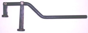

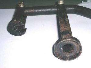

    Съёмник сообразил из старого жигулёвского рассухаривателя (который от копейки остался) - пришлось только маненько подточить напильником цеплялку - такая U-образная штуковина, чтобы налезала на форсунку - фотки прилагаю...
    Упирался он в пластиковую пластинку, чтобы не поцарапать внутренности головки. В дырку выпускного коллектора вставлялась труба, и всё хозяйство вынималось вставанием на трубу и на рычаг съёмника.
    Форсунки вылезали со звуком не громкого выстрела, все в дерьме и ржавчине. Но вроде не сломались.
    По ходу вопрос к знатокам: надо ли их (форсунки) чем - нить промыть / замочить, пока они сняты?
      11,8 КБ
      405

    Ещё один вид съёмника для тех, кто не понял:
      5,2 КБ
      395

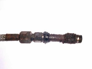

    А вот какие были свежевылезшие форсунки:
    Может, промыть их чем - нить, или замочить для профилактики?
      9,8 КБ
      399

    Проверь как пылят,если нормально-протри только сверху.

    Я бы такие форсунки поменял бы неглядя. Если не жалко ~5 тыщь рублей... Твои форсунки явно не попутчик в дороге.

    Судя по виду этих форсунок они там с завода стоят, с 8х года. Ну в каком они могут быть состоянии....? :dead:

    Да наверное оригинал стоит :) 86 - года выпуска.
    Ну ничё, я их отмою, отчищщу - будут как новыя :rock:
