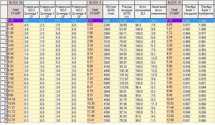

    Всем привет.
    AMB, АКПП, кваттро. Без чипа. С катом.
    Снял логи. Картина такая:
    Ужасные, как я понимаю, ретарды.

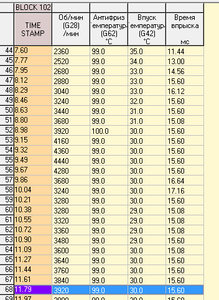

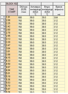

    Вот температура(обе картинки сняты "на ходу", там где 760 оборотов - на светофоре стоял).
    Ошибок в тесте исполнителей, в 01, нету. Только по кату, но это было на относительно холодный кат.
    На днях сгоняю проверить его на противодавление...
  10. 052
    052 Водолей
    24 янв 2011
    6.388
    bmx
    Ретарды на картинке не такие уж и ужасные. Свой вклад в расход бензина может вносить уставший ГТД, который до блокировки муфты может давать потерю крутящего момента.Картинки красивые, но лучше 31 гр надо было показать.:nod:

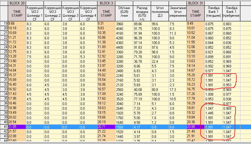

  12. alasder
    alasder Bad e-mail
    6 авг 2013
    160
    А4/B6 1.8TQA AMB'2
    #12 alasder, 29 окт 2013

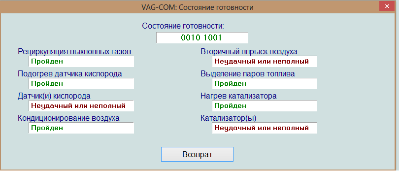

    На оборотах лямбда ведет себя хорошо, как мне кажется. Ретарды огромные!
    Лишь при закрытой ДЗ выдает разницу. Зато ретарды по нулям))
    Но есть ошибки по тесту исполнителей(последняя картинка) чек не горит
  13. 052
    052 Водолей
    24 янв 2011
    6.388
    bmx
    Ретарды не топливные, однозначно.То, что обведено красным не несёт никакой инфы, а просто показывает максимально бедную смесь при закрывающейся ДЗ в переходном режиме.В этот момент можно увидеть ноль времени открытия форс. По теме -проверять противодавление ката, он похоже просится в помойку. П.с. Логи картинками не выкладывают. Расходомер здесь не проверишь, также.
