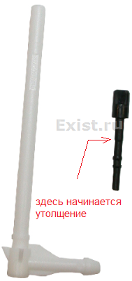

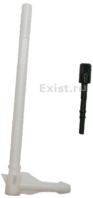

    Всем привет! Никак не получается засунуть форсунку стеклоомывателя заднего стекла. Наполовину заходит с трудом, а потом застревает и дальше ни в какую. Именно сама форсунка. Сломал уже три штуки. И смазкой мазал. Как же она вставляется? Что же не правильно в моих действиях? Вот фото этой форсунки.

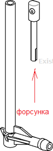

    Видишь на форсунке снизу есть паз. Он должен совпасть с выступом в ответной части. Или как вариант, когда вынимал форсунку то отломился кусок и он остался в ответной части и теперь мешает до конца вставить новую форсунку.

    Тогда сравнивай по длине свою старую форсунку (её куски) и новую. А паз на форсунке необходим, чтоб он вошел в ответную часть на трубке. Тогда форсунка не будет крутиться вместе с осью дворника, а будет неподвижна и будет брызгать только вертикально (+/- как отрегулируешь шарик)

    Поэтапность манипуляций точно не помню. Просто подрезал по высоте, рассверлил внутрь сверлом, по месту подходящим, ещё раз убавил по высоте чтобы колпак её прижимал на место. Всё.

    Еще раз посмотрел на сломанные кусочки форсунки и понял, что она застревает когда доходит до утолщения, упираясь в него дальше не идет.
