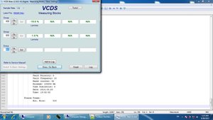

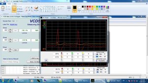

    Считал значения лямда в в 32 и 33 группе, после погазовал. Разъясните, как понять эти показания, к чему относится группа 32 и 33 первый и второй ряд или или лямды до ката и после?

    Конкретно за смесеобразование отвечает первый лямбда-зонд, второй просто контролирует работу катализатора.

    Очень большая разница в показаниях датчиков, если это ряд 1 и ряд 2, то лямбду исключать нельзя,если она в порядке, то надо искать причину в механике( форсунка, поршневая, забитый катализатор тоже может влиять на показания лямбда-зонда). Считайте показания в первом блоке, там 3-я позиция -кратковременная адаптация смеси ряд 1, 4-я соответственно ряд 2. Посмотрите. Проверьте на всякий случай компрессию- масло в цилиндрах тоже "богатит" смесь.
