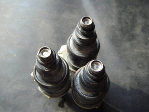

    старые форсы надо менять, есть возможность поставить новые от 4,2 ABH 45к.
    будет ли машина повеселее? и сильно поднимиться расход? и как вы думаете, производительность у них выше?
    и если посмотреть на родные форсунки, у боша 4 отверстия на распылителе форсунки, а у сименса 1 отверстие, в чем подвох?

    На моих родных форсунках 2 отверстия.
    Мне где-то попадалась в интернете таблица производительности форсунок Bosch. Вот в ней и смотри по номеру, если близко по производительности и подходят по размеру - ставь, а если налив отличается, то мозги, если не хватит предела адаптации, будут определять переобогащеную/переобедненую смесь и выдадут ошибку.

    А которые продаете за номером 078133551p не подходят для АВС? И от какого они мотора? Тему видел, а не спросил...

    Подвох в форме распыла.

    Это ко мне вопрос? А то я продавал-продавал и забросил. По 500 руб за штуку не могу продать. Есть 3 штуки. На АВС и стояли.

    они ставились на abc и acz 92 года для америки и еще каких-то стран.

    это и есть штатные, для с тран с другим бензином.
    один парень ставил, все ок. но при обгоне на 140км/ч при 4000 оборотов мотор медленне раскручивается. про расход все в норме.

    Понятно. Я посмотрел ЕТКА: для АВС - 078133551Е, для АСZ - 078133551Р...
