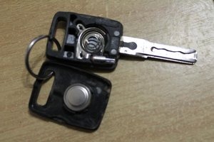

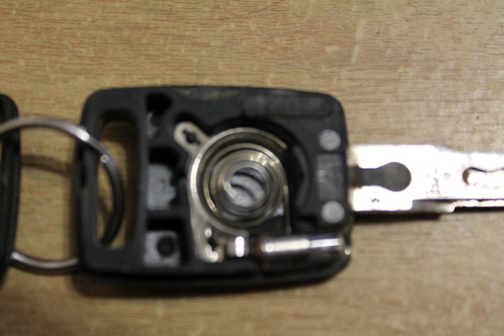

    ключ разобранный на 3 сам диод который в нашем городе походу не продаётся

    так это не диод, а лампа накаливания. В крупных автомагах есть. Либо впаяй туда мелкую лампу из подсветки салона;)

    Вот специально для тебя оригинальный номер лампы N 903 145 02
    Это оригинальная батарейка N 902 624 01
    Цены не кусаются.
    Этот ключ шел на А2, ни кого не слушай.
