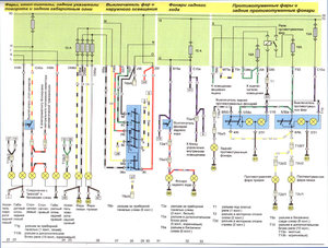

    Проверь предохранитель, проверь работу датчика в коробке прозвонкой при разных положения переключателя скоростей.
    Но я думаю, если с коробкой возились, то могли проводку к датчику повредить - попробуй выдернуть разъём с датчика и проанализировать
      177,5 КБ
      705

    Спасибо всем, особенно за схему, в выходные покапаюсь.
