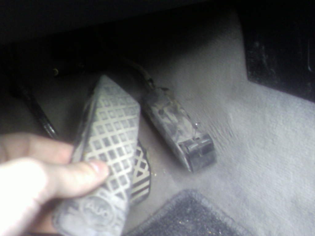

    неа, написал в личку щас, чтоб фотки скинул, ну это теперь после Урала наверное)
    в выхи ездил к родителям, скидывал снег с крыши и решил сделать доброе дело отцу и его авдотьюшке А4... лучше б не делал)))
    у него уже с полгода не работали средние скорости вентилятора обдува. только четвертая(которая напрямую).. ну, посмотрел на форуме, нашел сопротивления, прозвонил термопредохранитель, не звонится, закоротил - заработало... порадовал отца)
    потом решил задние лампочки поменять/проверить, и чтобы стопари проверить, отвертку вставил промеж педалей)))...
    ну я ж не могу че нить сделать - ничего не сломав -
    итог, сломал накладку на газовую педаль)
    щас сижу, бошку ломаю... в екзисте, как я понял. тока педаль в сборе за 2к руб.
    Мишань, у тебя не было таких приключений? Мож подскажешь что)
    Я читал на форуме, что у 80-бочек такая болезнь... и тоже педаль тока под замену, в итоге ездиют с обрубком без накладки. :shock::shock::shock:
    вот тут про такую же траблу на 45й кузов
    ну, это так, мысли вслух)

    Была такая же проблема) Узнав цену в экзитсе, пошел купил обычные накладки на педали за 160 рублей и на саморезы прикрутил.

    у меня на 45 была сломана так же
    одел педаль и просверлил под небольшой черный саморез как на фото с одной стороны все держится хорошо и накладка ходит как надо

    Че моцк то ипать? сверлишь 2 дырки на педали и накладке...на накладке зенковочку еще сверлом побольше делаешь (чтоб шляпка винта\болта пряталась) и все сажаешь на винт\болт. Ездиешь и не паришься вообще....
    Имхо саморез не надежно...болт он как-то надежнее.....

    :very_cool:ты сам то это делал ? педаль то видел в разборном виде ? накладка должна работать на изгиб а не просто плоскостью лежать :ded:
    я те без ИМХО скажу на моей пол года уже с саморезом и в том месте где я на фото показал :nod:все работает нормально

    изгиба вообще не чую..............из-за чего изгиб то? это ж не педаль тормоза, по которой лупят.....

    там не просто накладка мертво стоит она еще и ходит по этому у нее такое хитрое крепление изначально
    это как раз на тормозной и сцепе накладки мертво стоят
