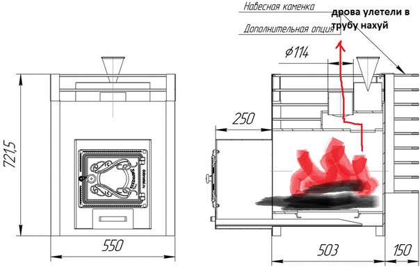

    дык я так и сказал :nod::D видел я все эти покупные печи и что с ними стало
    говорю же - проще самому сварить и камнем обложить :thumbup: будет вещь на долгие года и дешевле как минимум в двое а с твоими возможностями я бы ваще не думал бы :ded:
    вот еще порнуху с разделкой устроили :lol::thumbup:и голую трубу оставили

    он мне сайт продиктовал. тип погляди как мы делаем, я залез фотки глянул, ну пестетс :facepalm::facepalm::facepalm:

    :shock:хз как от туда ссыль с фоткой вставить - но там на фото разделка трубы печи - это мрак какой то

    да и сварено гавняно, а ценник на уровне

    за 17 рублей эту буржуйку покупать ? :shock:Серег ты чо :fool: свари ее и чертежей полно б да и нет там не чо в ней такого - есть печки намного лучше по кпд
    :shock: да пистец . в ней нет не одного оборота - она будет дрова хавать мама мне горюй и в трубу тепло выбрасывать 50 на 50 примерно и камни она так не раскалит (ПРИ ТАКОМ РАСПОЛОЖЕНИИ КАМНЕЙ ОНА БУДЕТ ГРЕТЬ ТЕ ЧТО К ТРУБЕ БЛИЖЕ а с наружи они не будут раскаляться)

    оборот как бы один там получается

    как бы куякбы - где оборот то ? в писте . щя нарисую для неграмотных :D
    вот через твой якобы оборот вылетают дубовые дровишки :lol:( где в писте там оборот то ? ) буржуйка простая

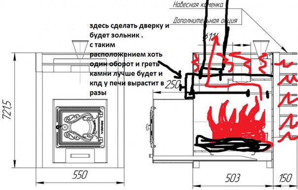

    а так примерно должно быть по уму
