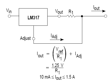

    Внутри ничего не видно. Что за стабилизатор?

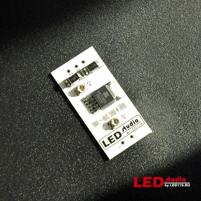

    куёво :nod: долго не проходят , проверенно не раз
    стаб или драйвер можно слепить самому или готовые продают , судя по мощности у тебя диоды не какие ,можно брать самый дешевый драйвер - потянет :nod:
    http://yandex.ru/yandsearch?lr=49&t...ggest_reqid=500784152140803049809435310588547
    самая простая схема стаба вот ( можно вместо еще резисторы по мощней повесить но не всегда лучше )
    цена - копейки
    ну или готовый драйвер - от 400 до 1500 р примерно , все от мощи диодов зависит
