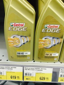

    Спасибо за помощь. В итоге, поеду к дилеру. Оказывается, стоимость замены масла у них почти такая же, за счет более низких цен на расходники. Смотрел на Экзисте.
  17. asharunov
    asharunov Участник форума
    23 дек 2014
    414
    А4 B8 FL 1.8AT
    В Ленте похоже самый дешевый Кастрол)
