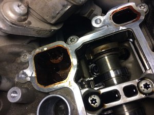

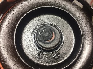

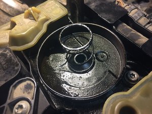

    Добрался до него. Снял крышку маслоотделителя тонкой очистки:
    На мембране много нагара, в центральном круге нагар вообще зачерствел и не дает мембране плотно прилегать к резиновому кольцу под пружиной (Вокруг влага - это ВД брызгал)
    На самом же резиновом кольце, под пружиной, тоже очень твердый нагар.
    Далее снял трубку подачи картерных газов в трурбонагретатель. Там тоже есть маслянный след.
    Менять маслоотделиль? Если - Да, то поможет ли замена только мембраны?

    Я в шоке от масложора. Это не опечатка? 15 литров на 1000 км.? Хорошо что добрался до маслоотделителя. Все равно для профилактики при таком пробеге лучше поменять мембрану, вроде там больше ломаться нечему. Может все твои беды от этого? И лямбда тоже показания такие давала может из за лишнего воздуха.
    Как говорил персонаж "экипажа" -лететь или не лететь решим когда сядем в москве. Меняй однозначно мембрану.

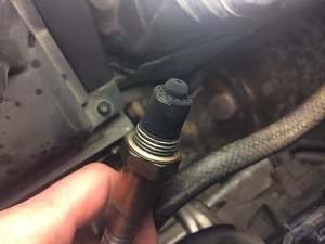

    Лямбду заказ уже. В след вых установлю. Езжу снимаю показания. То все хорошо - показывает 0.9, то 3.5, и ошибки сыпятся. Снял ее, вся в гари, не стал даже чистить, толку ноль говорят.

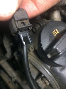

    На счет того, что движок трясет (троит), про разъем под маслозаливной крышкой читал. Снял - он реально в масле весь.
    Прочистил, не знаю от этого или нет, но пока не дергался.

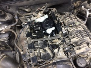

    А к маслоотделителю легко подобраться? Стоит ли его разобрать, посмотреть? Просто, у самого пробег почти 90 тык. Что-то стало тревожно за состояние мембраны...
  8. KOKA
    KOKA Старожил
    27 апр 2014
    14.762
    Q5 3,0 TDI 2014
    Сдерни пластиковую крышку двигателя и он перед тобой:hi:

    Недавно лазил, смотрел МО, стоял родной 8 года. Под крышкой мембраны, такого нагара не было, просто масляный налет. Поставил новый, с буквами AC на конце. Сравнивал новый и старый (на любительском уровне;)), продувал все отверстия, отличий не заметил, клапана внутри МО открывались и закрывались при одинаковом разряжении, давлении.
    Заметил, только то, что новый МО, на холостом ходу, через отверстие связанное с атмосферой (на крышке мембраны), совсем чуть-чуть подсасывает воздух, 0,01 бара:) Должно так быть или нет не знаю, но для чего-то же нужно это отверстие.

    Там только круглую крышку М.О. прокрутить надо и она сама снимется.

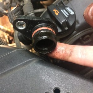

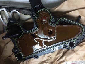

    Поменял я маслоотделитель.
    С завода установлен VAG 06K 103 495 C, заказал последнюю ревизию VAG 06K 103 495 AS.
    Далее все просто:
    - Снимаем две катушки (без этого не снять);
    - Откручиваем болты маслоотделителя;
    - Отщелкиваем трубку отвода картерных газов;
    - Стягиваем резиновую трубку подключения адсорбера (хомут не снимал).
    И вот
    На первом фото, слева внизу трубка отвода картерных газов, вся в масле, наверное это плохо.

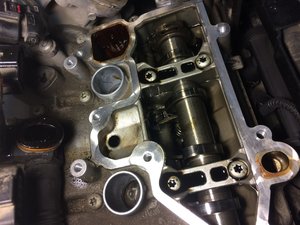

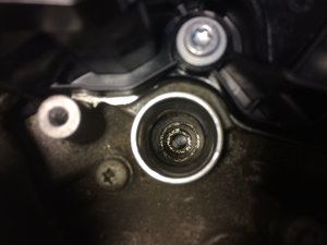

    Выкрутил свечу и сфоткал поршень
    Не знаю, норм это нет, для пробега 92т.км.

    Вот так выглядит родной

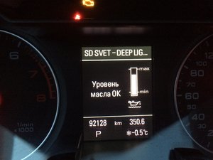

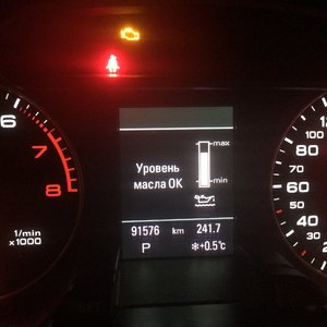

    Сделал замер масла. Буду наблюдать. Текущий расход за 1.5 т.км

    Фото поршня выше, уже после 30 искатанных по трассе литров с присадкой.
