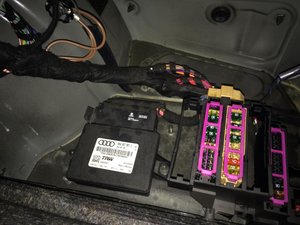

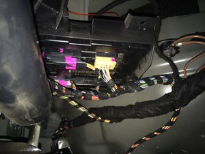

    Прошу помощи,совета: Как и от куда лучше запитать неродной усилитель в богажнике: (+,-)?
    Слышал, что запитывают с правой стороны, но вот от куда?
      94,2 КБ
      501
      83,9 КБ
      240

    Усилитель мощный? Вообще то напрямую надо от АКБ, и от прикуривателья плюс на Управление.

    в багажнике)))
    а если у тебя и усилок стоит в левой нише - то все входы/выходы там и взять

    Точно! Забылся) ну тогда с колодки прозвонить любой +.
    АКБ под запаской.

    Да всё легко (на первый взгляд). Вот ваша фотка в моей доработке:
    Минус берётся с массы автомобиля.
    А плюс с колодки предохранителей.
    Как вижу увас хватает пустых мест, особенно в первой колодке.
    Вы написали, что надо 2 по 30 Ампер предохранителя.
    Как видно из фотки в первой колодке максимальный стогит на 30 Ампер, а во второй на 40 Ампер. Значит сечение провода входящее в колодку достаточное для 40 Ампер (а может и больше).
    Надо установить Пин в свободное место вот его номер 000979135E (с проводом)
    и N90732603 (без провода)
    И всё будет красиво и акуратно. Главное потом не забыть для чего эти предохранители.
