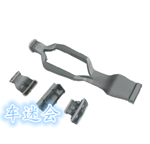

  5. Garik119
    Garik119 Участник форума
    11 фев 2005
    382
    А4/8К 1,8Т FL 2013
    это наверное по минимуму
      97,7 КБ
      123

  7. Garik119
    11 фев 2005
    382
    А4/8К 1,8Т FL 2013
    это китай

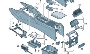

  9. Sergeilion
    Sergeilion Старожил
    16 янв 2013
    5.481
    A4/B8 2.0TQ 10г.
    #9 Sergeilion, 6 фев 2015
    Вот только вопрос - есть ли воздуховод, к которому можно это всё подключить...
    Вот "базис"
    Вот "комфорт"
    Вот схема монтажа "комфорт"
    Так, что, нужна еще деталь №18 из картинки ETKA (с буквой E), как минимум... и то...
  10. asharunov
    asharunov Участник форума
    23 дек 2014
    414
    А4 B8 FL 1.8AT
    #10 asharunov, 6 фев 2015
    Просто, когда я снимал блок управления кламат-контроль, увидел незадействованный воздушный канал под ним (15-ый элемент на вашем рисунке), куда и вставляются:
    8K0 857 039 Воздушный канал для обогрева задней части салона(18-ый элемент на вашем рисунке), затем
    8K0 857 042 Элемент, соединительный(19-ый элемент на вашем рисунке), затем
    8K0 819 203 J Дефлектор приточного воздуха(20-ый элемент на вашем рисунке)
    Вот дует ли из него воздух сейчас или как-то заглушен, другой вопрос, надо попробовать, прежде чем все заказывать
  11. Sergeilion
    Sergeilion Старожил
    16 янв 2013
    5.481
    A4/B8 2.0TQ 10г.
    Да, и если дует, то куда и зачем??? Скорее заглушен...
    Вот он, от комфорта:
    Может, выпилить можно :wink:
  12. asharunov
    23 дек 2014
    414
    А4 B8 FL 1.8AT
    Сегодня посмотрел у себя, в середине тупо пластик (заглушка), видимо выпиливать надо
