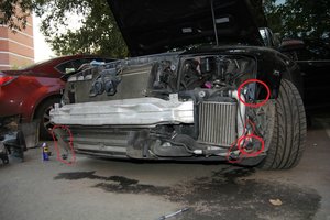

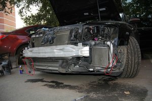

    Как я понял из всех "пучков": у Вас оборваны провода, идущие к противотуманкам? Их там два (точнее четыре, по два на каждую туманку). К каждой туманке из косы на кузове идут два провода, замотанные изолентой. Ищите оборванные концы в косе где то под фарами, выше самих туманок. Фото вот : 639bbcef3982.jpg 836e23dcc152.jpg

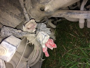

    вот там прям пучок - с двух сторон, толстые провода с фишками, (одна фишка с массой контактов ) и они все толстые, каждый притянут к другому и получается штук восемь кабелей с фишками по 20 контактов связали в букет...

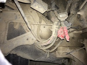

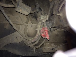

    фото справа у лонжерона
      259,4 КБ
      201
      453 КБ
      179

    слева их ещё больше

    Похоже, на Вашем авто когда то была пневма. На фото виднеются разноцветные пневмотрубочки и десятиконтактный разъём (фишка), которые когда то шли на блок клапанов пневмоподвески. А красной изолентой видимо замотаны останки питающего провода компрессора, провода клапана, термодатчика на нём же.
    Дауж....
    ДимДиам нравится это.

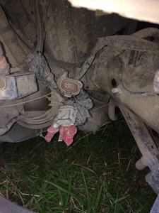

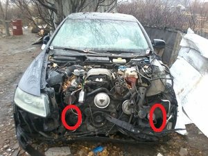

    да. пневму вырвали, термодатчика нет, омывателей нет, противотуманок нет, парктроников нет - голый бампер на саморезах... поэтому ищу контакты противотуманок, чёб не пищало, что их нет...
      473,5 КБ
      33

    Разъёмы (фишки) на противотуманки видны на фото во втором посте этой темы. Обведены красным.

    Ещё раз повторю: Выглядит, как на фото 836e23dcc152.jpg , обведено красным. Ваши кружочки не верны.

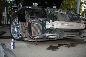

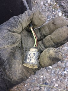

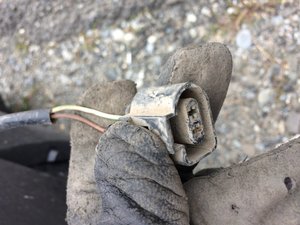

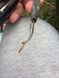

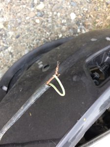

    НА ОСНОВАНИИ, ИНФОРМАЦИИ О ФИШКАХ И О 2-Х КОНТАКТАХ,
    расковырял пучки и нашёл фишки.
    Отрезал, скрутил и ВОТ ОНО ЧУДО !!!
    ТЕПЕРЬ НЕ ПИЩИТ ВООБЩЕ !!!!!!!!!!!!!
    ОЧЕНЬ
    ОЧЕНЬ
    БЛАГОДАРСТВУЮ ЗА ПОДСКАЗКИ !!!!!!!!!!!!!!!!!!!!!!

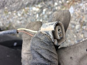

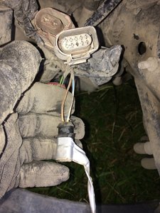

  19. ДимДиам
    ДимДиам Новичок
    2 окт 2015
    19
    А6 С6 4F
    фото
      426,8 КБ
      154
      393,3 КБ
      154
      339,2 КБ
      164
      360,9 КБ
      159
      424,9 КБ
      158
      565,5 КБ
      158
      297,5 КБ
      165
      635,7 КБ
      130
