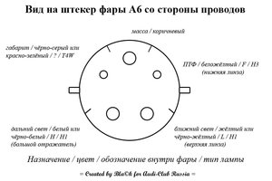

  5. Bla©k
    Bla©k Модератор
    9 июл 2010
    11.487
    A8Q
    о, вижу собственные разработки )
    можно новые купить.
    артикулы и т.д. тут: Замена фар A100 4A на линзованные фары A6 4A. Отчёт.
    а лучше с разбора, т.к. фишка будет с контактами. Новая - без.

  7. Bla©k
    Bla©k Модератор
    9 июл 2010
    11.487
    A8Q
    старые берёшь со старой фишки. Она превосходно разбирается - ничего резать и паять не придётся. Останется придумать один недостающий контакт. В блоках питания комповых в штекерах питания IDE устройств есть похожие круглые, только меньше в диаметре, но заколхозить можно.
