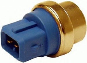

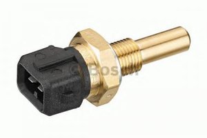

    ауди 100 2,3 NF дтож 2-х контактный который на верхнем патрубке, сверху. идёт сигнал на мозги и ПНД(или рхх))
  7. Жентосик
    Жентосик Участник форума
    4 фев 2015
    216
    A80/B4 2.0ABT 92г
    На вот такие подойдет..:)

  8. Жентосик
    4 фев 2015
    216
    A80/B4 2.0ABT 92г
    Справа, вроде твой..:)
  9. AliG
    AliG Новичок
    20 фев 2015
    44
    audi 100 NF акпп a
    именно!))) положение проводов не имеет значения?
  10. djanser
    djanser Bad e-mail
    29 авг 2003
    4.608
    Audi 100/4А ААЕ
    Там тупой терморезистор, это неполярный элемент.
