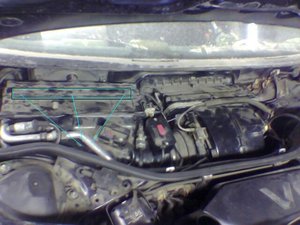

    в каком месте под капотом если можно покажи стрелкой на фото

    #6 sim_a100_2.3_92, 5 июн 2005
    там на пятой фото справа по ходу движения черный короб-ящик-корпус испарителя. На моделях с фильтром и кондиционеромв этом ящике сверху есть что-то вроде крышки воздушного фильтра на дай бог памяти трех винтах-саморезах.
    о трудоемкости лучше спроси автора фото
    если найду компакт, то позже выложу нормальную картинку
      44,8 КБ
      710

    Только чуть подальше.
    Кстати на этой машине он есть.

    снял крышку посмотрел на испаритель он не разбираеся болтов сверху не видно
    я так понимаяю что просто фильтр туда без замены корпуса испарителя не вставить;%:?
