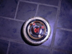

    Развалился гидронатяжитль цепи. Разобрали, заменели. Шум не прошол. Сняли фильтр а там такой фердеперс.

    Kolbenschmidt?

    YES!!

    ужоснах, что это ?

    Это внутренности какието фильтра, пытались вытянуть, крепко сидит.

    это типа части обратного клапана по-моему

    похоже на герметик

    а вы и не вытяните,это прокладка завальцована в корпус фильтра!

    Выложи номер фильтра .Чтото я не помню ни на одном фильтре колбена красных презервативов.:bt: А так как мы диллеры я задам вопрос на завод

    Фильтр выкинули давно. Если брать аудёвые фильтра по размерам 1DIN и 2DIN, то это 2DIN. А стоял на моторе АСК.

    А зря.
    Не понял что это значит.Согласно каталогу колбена на нем может стоять два фильтра с номерами 50013350 с размерами <TABLE cellSpacing=5 cellPadding=0 border=0><TBODY><TR vAlign=top><TD class=schwarz8top align=middle>93.0</TD><TD bgColor=#003b70>[​IMG]</TD><TD class=schwarz8top align=middle>62.0</TD><TD bgColor=#003b70>[​IMG]</TD><TD class=schwarz8top align=middle>71.0</TD><TD bgColor=#003b70>[​IMG]</TD><TD class=schwarz8top align=middle>-</TD><TD bgColor=#003b70>[​IMG]</TD><TD class=schwarz8top align=middle>-</TD><TD bgColor=#003b70>[​IMG]</TD><TD class=schwarz8top align=middle>-</TD><TD bgColor=#003b70>[​IMG]</TD><TD class=schwarz8top align=middle>3/4-16 UNF</TD><TD bgColor=#003b70>[​IMG]</TD><TD class=schwarz8top align=middle>114.0</TD><TD bgColor=#003b70>[​IMG]</TD></TR></TBODY></TABLE>93 наружний диаметр фильтра 62 внутренний диаметр резинового кольца 71 наружний диаметр внутреннего кольца 3/4-16 диаметр резьбы 114 высота
    И может стоять фильтр 50013529 с размерами <TABLE cellSpacing=5 cellPadding=0 border=0><TBODY><TR vAlign=top><TD class=schwarz8top align=middle>76.0</TD><TD bgColor=#003b70>[​IMG]</TD><TD class=schwarz8top align=middle>62.0</TD><TD bgColor=#003b70>[​IMG]</TD><TD class=schwarz8top align=middle>72.0</TD><TD bgColor=#003b70>[​IMG]</TD><TD class=schwarz8top align=middle>-</TD><TD bgColor=#003b70>[​IMG]</TD><TD class=schwarz8top align=middle>-</TD><TD bgColor=#003b70>[​IMG]</TD><TD class=schwarz8top align=middle>-</TD><TD bgColor=#003b70>[​IMG]</TD><TD class=schwarz8top align=middle>3/4-16 UNF</TD><TD bgColor=#003b70>[​IMG]</TD><TD class=schwarz8top align=middle>123.0</TD><TD bgColor=#003b70>[​IMG]</TD><TD class=schwarz8top align=middle>x</TD><TD bgColor=#003b70>[​IMG]</TD><TD class=schwarz8top align=middle>1</TD></TR></TBODY></TABLE>размеры соответственно.
    Так вот по размерам фильтра 50013529 есть ТОЧНО ТАКОЙЖЕ ФИЛЬТР !!!!!!!!!!!!!!с номером 50013073. Так вот первый фильтр имеет предохранительный клапан который открывается при превышении давления в 2,5 бара ,пуская масло на прямую в систему,в обход фильтрующего элемента.А вот 073 фильтр не имеет данного клапана и пускает все масло через фильтрующий элемент.В этом случае может быть что угодно.Начиная от разрыва элементов до падения масла в системе.Почему мог и не проити шум до снятия фильтра.
