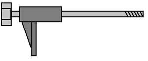

    валялся где то дома этот так называемый инструмент - идет в комплекте с новым натяжителем.
    инструмент простой - болт да пластиковая колодка в форме буквы Г - смотри рисунок вроде понятно изложил.
    длинна болта для колес будет еще зависть оттого какой диск используешь а так да M14x1.5

    Ок - спасибо за советы.
    По поводу болта спрашиваю - т.к. обломал пластиковый палец (для установки колеса). Вот - хочу из люминия выточить, краше прежнего ))).
    На счёт фиксатора - вкурсе как он выглядит и что это. Просто не хочется потом плясать возле разобранного мотора и искать приблуду или подбирать размеры для изготовления.
    Поэтому и хочется сделать заранее.
