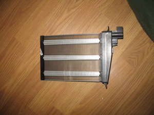

    я думаю он по размерам просто не подойдет, выше была ссылка с ебэя на ваш фен, он не такой как на 8Р
