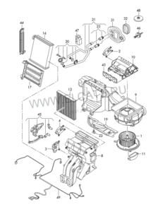

    5Q0 963 235 B позиция 17

    Действительно, под №17 электрообогрев. Осталось узнать, на каких моделях он устанавливается.
    С моим 1.8TFSI (CJSB) и ещё одним (CJSA) не устанавливают.

    По названию похоже heater element for electr.; auxiliary air heater

    вот код комплектации PR-7E6
