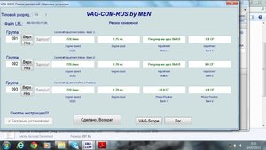

    ребят, наверное по теме пишу, в общем у меня в 93 группе, как я понял начальное положение валов, следующие значения: 7 CF и 0 CF.
    о чем это может говорить?

    не о чём.Всё нормально.А вот парню надо понять что планка для фиксации при натяжении ремня грм (динамометрическим ключиком желательно)и колено должно держаться стопором(как правило метка на шкиве не совпадает с реалным отверстием для стопора на колене)При натяжении без стопора да ещё если и шкивы на распредвалах не сдёргивать выплывает разница в 93гр,в лучшем случае.У меня была большая разница,сделал всё по мурзилке и всё в пределах 0 -1 не уходит.:thumbup:

    сейчас -10 CF и - 4 CF
